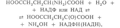

ГЛУТАМАТДЕГИДРОГЕНАЗА, фермент, катализирующий взаимопревращение L-глутаминовой и 2-оксоглутаровой к-т:
где НАДФ (НАД) и НАДФН (НАДН) соотв. окисленная и восстановленная форма кофермента никотинамидаденин-динуклеотидфосфата (никотинамидадениндинуклеотида) - акцепторы и переносчики электронов и водорода на промежут. стадиях. Относится к классу оксидоредуктаз.
