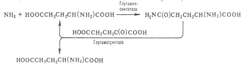

Глутаматсинтаза содержится в растениях и микроорганизмах. В совокупности с глутаминсинтетазой обеспечивает включение осн. массы азота (в виде NН3) в орг. соед. по схеме:
