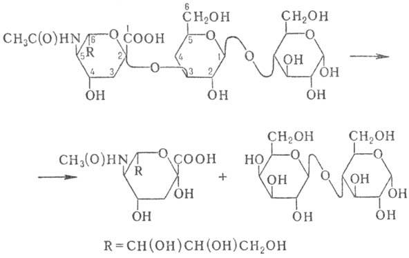

НЕЙРАМИНИДАЗА (сиалидаза, ацилнейраминазил-гидро-лаза), фермент класса гидролаз, катализирующий гидролиз a-кетозидной связи между остатком N-ацетилнейраминовой к-ты и соседним моносахаридом в олигосахаридах, глико-протеинах или гликолипидах, напр.:
