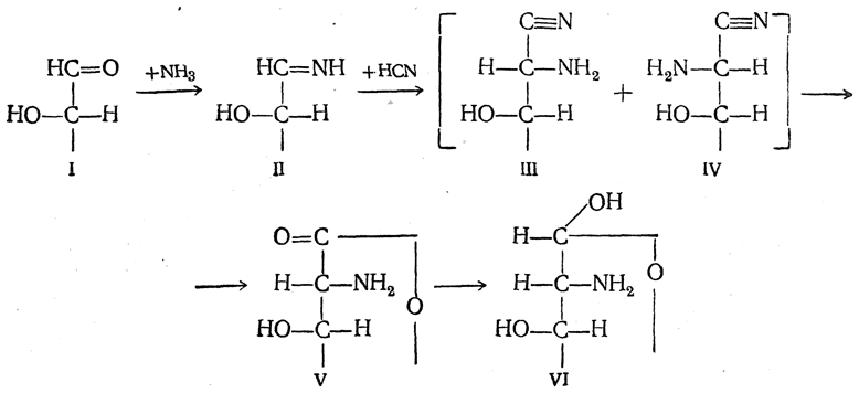

Классическим синтетическим методом получения аминосахаров является получение их из сахаров с меньшим числом углеродных атомов действием аммиака и синильной кислоты:
При этом вначале образуется озимин (II), который, присоединяя HCN, превращается в смесь эпимерных нитрилов (III и IV). При гидролизе каждого из этих нитрилов получаются лактоны полиоксиаминокислот (V); восстановление лактона дает аминосахар (VI).

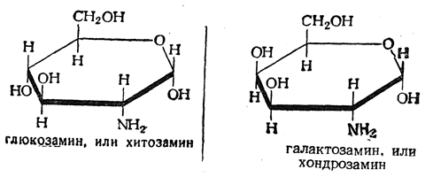

Большинство природных аминосахаров представляет собой 2-дезокси-2-аминоальдозы, из которых наиболее широко распространены 2-дезокси-2-амино-D-глюкоза (называемая также глюкозамином или хитозамином) и 2-дезокси-2-амино-D-галактоза (галактозамин, или хондрозамин):
Хитозамин является структурной единицей полисахарида хитина и мукополисахаридов. Остаток ацетилированного хондрозамина входит в состав полисахаридов хрящей.

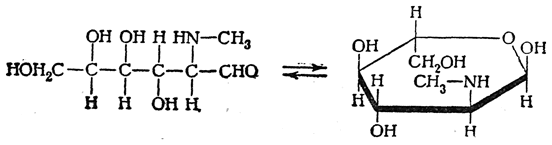

N-Метил-L-глюкозамин
участвует в построении одного из важнейших антибиотических веществ — стрептомицина.

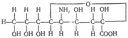

Нейраминовая кислота
широко распространена в природе, обычно в виде ацилированных при азоте или кислороде производных, носящих название сиаловых кислот. В качестве структурного компонента она входит в состав олигосахаридов молока, мукополисахаридов и т. д. Содержащие нейраминовую кислоту мукопротеиды играют роль в различных иммунных реакциях, в частности с вирусом гриппа
