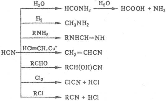

Синильная кислота-слабая к-та, К = 1,32·10-9 (18°С), образует с металлами соли-цианиды. Для синильной кислоты характерны р-ции:
Взаимод. с оксидами и гидроксидами щелочных и щел.-зем. металлов, не реагирует с их карбонатами. В присут. оснований синильная кислота полимеризуется, стабилизаторы-Н3РО4, H2SO4. Образует аддукты, напр. HCN-CuCl.
