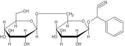

Амигдалин
амигдалин
Синонимы:
амигдалозид
миндальной кислоты нитрила генциобиозид
Внешний вид:
бесцветн. ромбические кристаллы (растворитель перекристаллизации - вода)
Брутто-формула (система Хилла): C20H27NO11
Молекулярная масса (в а.е.м.): 457,429
Температура плавления (в °C): 215
вода: 8,3 (10°C)
вода: смешивается
диэтиловый эфир: не растворим
этанол: 0,11 (10°C)
этанол: 9 (78°C)
Природные и антропогенные источники:
Содержится в горьком миндале.
Механизм действия:
Расщепляется бета-гликозидазой на генцибиозу, бензальдегид и синильную кислоту. Синильная кислота и оказывает отравляющее действие.
