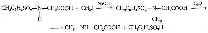

Метилглицин (саркозин) СН3—NH—СН2—СООН содержится в некоторых антибиотиках (актиномицины) и получается при расщеплении экстрактивного вещества мышц — карнозина. Синтетически метилглицин может быть получен из хлоруксусной кислоты и метиламина, а также действием иодистого метила на п-толуолсульфоглицин с последующим гидролизом образовавшегося п-толуолсульфосаркозина:
