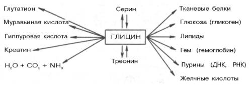

Глицин является единственной из всех входящих в состав белков аминокислот, в молекуле которой отсутствует асимметричный атом углерода. Тем не менее метаболически он связан с химическими компонентами организма в большей степени, чем любая другая аминокислота.
Роль глицина в организме
На схеме видно, что глицин в некоторых синтезах играет незаменимую роль, в частности в образовании белков, пуриновых нуклеотидов, гема гемоглобина, парных желчных кислот, креатина, глутатиона и др. Большинство этих реакций представлено в соответствующих разделах учебника. Здесь укажем на реакции, при помощи которых осуществляются взаимопревращения глицина, серина и треонина, а также на реакции катаболизма глицина. Показано, что в реакции взаимопревращения глицина и серина участвует тетрагидрофолиевая кислота; эту реакцию катализирует пиридоксалевый фермент серин-оксиметилтрансфераза:

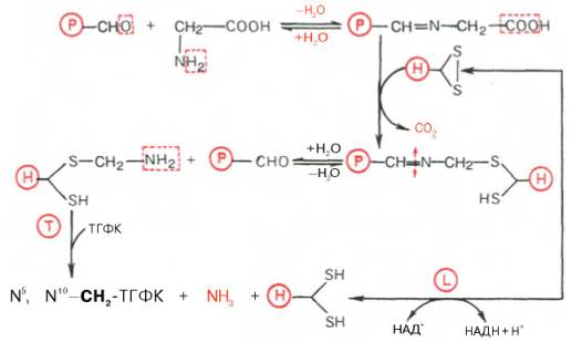

Основным путем катаболизма глицина в животных тканях, однако, считается распад его на СО2, NH3и N5,N10-метилентетрагидрофолиевую кислоту по уравнению:
Механизм этой реакции, недавно раскрытый К. Тада, включает участие митохондриальной глицинрасщепляющей ферментной системы, отличной от глицинсинтазы и состоящей из 4 белков: Р-белка, содержащего пиридоксальфосфат (глициндекарбоксилаза); Н-белка, содержащего липое-вую кислоту; Т-белка, требующего присутствия ТГФК, и L-белка, названного липамиддегидрогеназой:
Биологический смысл данного пути катаболизма глицина состоит, вероятнее всего, в образовании активного одноуглеродного фрагмента (N5, N10—СН2—ТГФК), используемого в уникальных реакциях синтеза ме-тионина, пуриновых нуклеотидов, тимидиловой кислоты и др. Получены доказательства, что наследственная некетогенная глицинемия (повышение уровня глицина в крови) обусловлена недостаточностью Р- или Т-белка глицинрасщепляющей ферментной системы печени или мозга и что каждый из этих белков контролируется отдельным геном.
