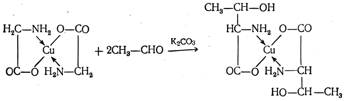

Треонин получается взаимодействием глицина с ацетальдегидом. Глицин предварительно превращают во внутрикомплексную медную соль, так как при этом резко повышается реакционная способность метиленовой группы. Активированная метиленовая группа глицина легко реагирует с карбонильной группой, например ацетальдегида, по типу альдольной конденсации:
Полученную медную соль треонина разлагают сероводородом и выделяют треонин.
