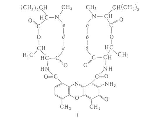

АКТИНОМИЦИНЫ, антибиотики, продуцируемые актиномицетами. Представляют собой ацилированный циклопенталептидами актиноцин (2-амино-4,6-диметил-3-оксофе-ноксазин-1,9-дикарбоновая к-та). В общей ф-ле I русскими буквами обозначены остатки аминокислот. Пентапептидный цикл замкнут между гидроксигруппой L-треонина и карбоксильной группой N-метил-L-валина. Многообразие актиномицинов обусловлено изменением состава или последовательности аминокислотных остатков в циклопентапептидах. Последние включают обычно, помимо L-треонина и N-метил-L-валина, саркозин, L-пролин, D-валин, D-аллоизолейцин, L-гидроксипролин.

Наиб. практич. значение имеет дактиномицин (в ф-ле I а = е = саркозин; б = д = L-пролин; г = в = D-валин), мол. м. 1259, т. пл. 235, 5-236,6°С; в спектре поглощения максимум при 445 нм. Дактиномицин выделяют из продуктов жизнедеятельности Actinomyces parvullus. Применяется при лечении злокачеств. опухолей и как реактив в медикс-биол. исследованиях.
В медицине используются также препараты хризомаллин и аурантин, к-рые содержат дактиномицин и антибиотики С2 (в ф-ле I а = е = саркозин; б = д = L-пролин; в = = О-валин; г = D-аллоизолейцин) и С3 (а — е = саркозин; б = д = L-пролин; в = г = D-аллоизолейцин).
