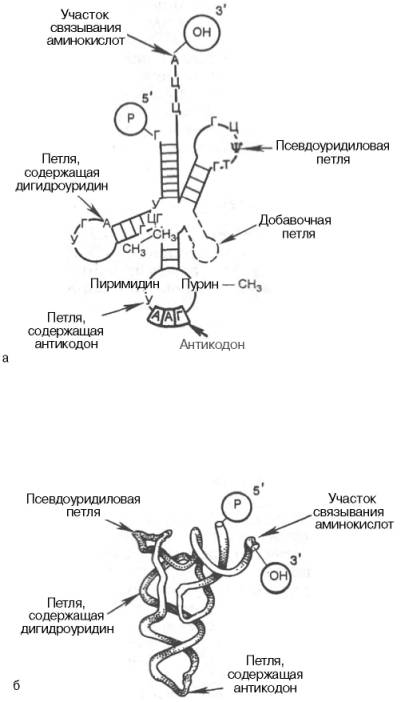

СтруктуратРНК
Рис. 14.3. СтруктуратРНК.
а - общая структура различных тРНК; б - пространственная структура тРНК.

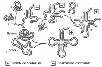

Созревание валиновой тРНК (по А.А. Баеву)
Рис. 14.4. Созревание валиновой тРНК (по А.А. Баеву). Цифрами обозначены фрагменты молекулы тРНК.
