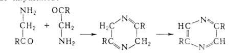

Св-ва аминоальдегидов и аминокетонов в большой мере обусловлены взаимным влиянием нуклеоф. аминогруппы и электроф. карбонильной.1024-35.jpgАминоальдегиды и1024-36.jpgаминокетоны с незамещенной аминогруппой крайне неустойчивы и конденсируются в соединения дигидропиразинового ряда, легко окисляющиеся до пиоазинов:

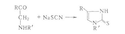

Р-ции с роданидом Na или алкилизотиоцианатами RNCS приводят к производным имидазола напр.:

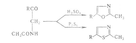

При превращениях N-ацилпроизводных1024-42.jpgаминоальдегидов и1024-43.jpgаминокетонов образуются соед. ряда оксазола и тиазола:

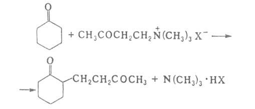

Аминоальдегиды и аминокетоны, содержащие в1024-54.jpgположении к карбонильной группе третичную аминогруппу, и особенно их четвертичные аммониевые соли, взаимод. с соед., имеющими активную метиленовую группу, солями синильной к-ты или др. соед. по схеме:

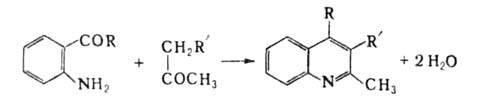

Значительно более устойчивые ароматич. о-аминокарбонильные соед. в этой р-ции образуют производные хинолина:

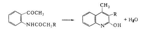

а их N-ацилзамещенные под действием щелочей - 2-гидроксихинолины:
