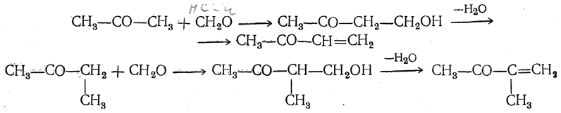

Метилвинилкетон — подвижная жидкость с резким, захватывающим дыхание запахом, кипящая при 80° С; относительная плотность d420 =0,864; метилизопропенилкетон кипит при 101° С. Оба кетона легко полимеризуются, образуя бесцветные, прозрачные, очень твердые и вязкие, стекла, пригодные для применения в качестве пластических масс.

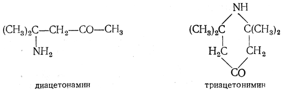

Двойные связи в окиси мезитила и фороне очень легко восстанавливаются действием водорода in statu nascendi. Кроме того, в противоположность простейшим этиленовым углеводородам, не обладающим способностью присоединять аммиак, здесь по двойной связи легко присоединяется молекула аммиака и образуются диацетонамин и циклический триацетонимин.
