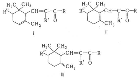

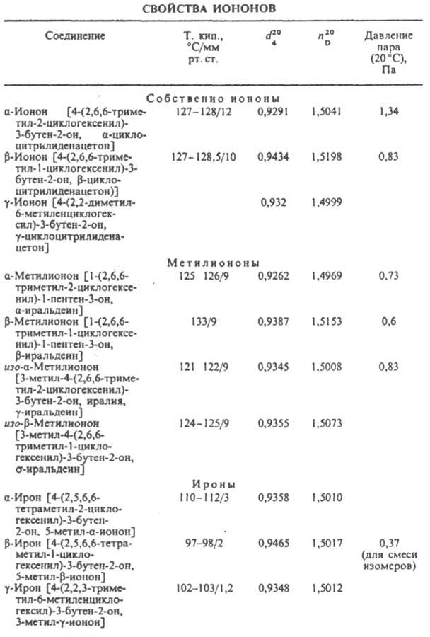

ИОНОНЫ, соед. общих ф-л I (a-ионон), II (b-ионон) и III (g-ионон). Иононы - бесцв. или желтоватые жидкости (см. табл.) с сильным цветочным запахом, при разбавлении напоминающим запах фиалки с разл. оттенками.
Раств. в этаноле и эфирных маслах, почти не раств. в воде. Вступают в р-ции, характерные для кетонов: при восстановлении карбонильной группы дают спирты, образуют семикарбазоны, гидразоны и т.д. Гидрирование двойных связей можно осуществить ступенчато с образованием дигидро- и тетрагидропроизводных. Собственно иононы (R = СН3, R' = R: = Н), мол. м. 192,31. Для a-ионона [a]D20 + 401° и - 408°, порог запаха 7,82.10-11 г/л; a- и g-изомеры имеют более нежный и тонкий запах, чем b-изомер. С NaHSO3 иононы образуют гидросульфоновые соед., на разл. р-римости к-рых в водном р-ре NaCl основано разделение a- и b-иононов. При нагр. с C2H5ONa эти изомеры превращаются друг в друга, образуя равновесную смесь. a-и b-Иононы в небольших кол-вах содержатся в нек-рых эфирных маслах, g-ионон в природе не найден.

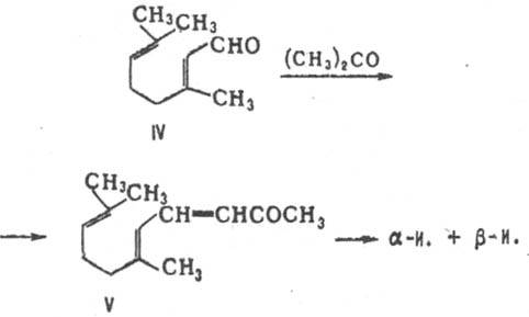

Иононы широко используют при составлении парфюм. композиций, отдушек для мыла и пищ. эссенций; b-ионон - промежут. продукт в синтезе витамина А. Для смеси a- и b-изомеров ЛД50 4,59 г/кг (крысы, перорально); т. всп. 115°С, т. самовоспл. 270 °С, КПВ 0,76-1,3% по объему; температурные пределы взрываемости 111-122°С. Метилиононы, мол. м. 206,32. Известны a- и b-изомеры (R = С2Н5, R' = R: = Н), изо-a- и изо-b-изомеры (R = R' = СН3, R: = Н). Наиб. нежным и тонким запахом фиалки обладает изо-a-метилионон (иpaлия). В природе метилиононы не найдены. Их получают конденсацией цитраля с метилэтилкетоном в присут. оснований с послед. циклизацией псевдометилионона или псевдоизометилионона. Метилиононы широко используют при составлении парфюм. композиций, отдушек для мыла и косметич. изделий. ЛД50 (для смеси изомеров) 5 г/кг (крысы, перорально); т. всп. для a-метилионона 122°С. Ироны (R = R: = CH3, R' = Н), мол. м. 206,32. a- и g-Изомеры содержатся в эфирном масле из корней ириса. Синтетич. ирон представляет собой смесь a- и b-изомеров. Его получают конденсацией 6-мeтилцитраля с ацетоном с послед. циклизацией образующегося псевдоирона. 6-Мeтилцитраль синтезируют взаимод. метилгеранихлорида с уротропином. Ироны используют в парфюм. пром-сти и для получения искусств. ирисового масла. Для a-ирона ЛД50 5 г/кг (крысы, перорально).
