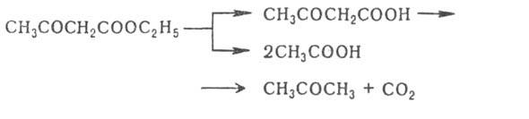

Под действием разб. р-ров к-т или щелочей ацетоуксусный эфир подвергается расщеплению с образованием ацетона (т. н. кетонное расщепление), под действием конц. р-ров щелочей - с образованием уксусной к-ты (кислотное расщепление):

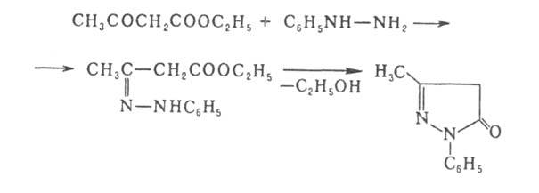

гидроксибутирата; присоединяет, напр., HCN, NaHSO3 с образованием соотв. циангидрина и гидросульфитного производного. Р-ция с фенилгидразином сопровождается циклизацией фенилгидразона ацетоуксусного эфира:

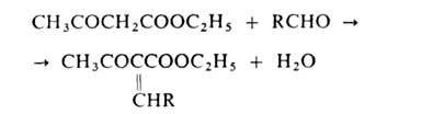

Атомы Н метиленовой группы ацетоуксусного эфира очень подвижны, благодаря чему он реагирует, напр., с альдегидами:
вступает в р-цию Михаэля и др. В пром-сти и лаборатории ацетоуксусный эфир получают действием металлич. Na на этилацетат (см. Клайзена конденсация]. Образующийся натрийацетоуксусный эфир действием разб. минер. к-т переводят в ацетоуксусный эфир. Применяют ацетоуксусный эфир в синтезе лек. ср-в (напр., амидопирина, антипирина, акрихина), витамина В1, красителей, содержащих пиразолоновый цикл; как ароматизирующее в-во для пищ. продуктов. Ацетоуксусный эфир раздражает кожу. Т. всп. 85оС.
