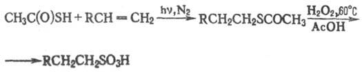

Тиоуксусная кислота вступает в р-ции радикального присоединения к оле-финам (против правила Марковникова) и алкинам; р-ция используется в орг. синтезе, напр. при получении алкан-сульфокислот:

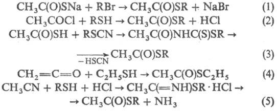

Тиоуксусная кислота существует в виде равновесной смеси тиол- и тион-уксусной к-т: CH3C(O)SH4116-32.jpgCH3C(S)OH с преобладанием тиольной формы. Сложные эфиры тиоуксусной кислоты известны 2 типов: S-эфиры CH3C(O)SR и О-эфиры CH3QS)OR; т-ры кипения О-эфиров немного ниже, чем для соответствующих S-эфи-ров. Эфиры тиоуксусной кислоты не м.б. получены прямой этерификацией к-ты спиртами из-за образования смеси S-эфира и соответствующего ацетата (исключение -этерификация трифе-нилкарбинола с образованием S-эфира). S-Эфиры получают: присоединением тиоуксусной кислоты к олефинам; взаимод. солей тиоуксусной кислоты с ал-килгалогенидами (р-ция 1); ацилированием тиолов ацетил-хлоридом (2); р-цией тиоуксусной кислоты с тиоцианатами с образованием дитиоуретанов и последующим отщеплением HSCN (3); взаимод. кетена с тиолами при — 80 °С (4); разложением иминотиоэфиров (5):
