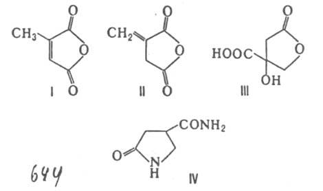

ИТАКОНОВАЯ КИСЛОТА (метиленбутандиовая к-та, метиленянтарная к-та) СН2=С(СООН)СН2СООН, мол. м. 130,1; т. пл. 172°С; m 7,49.10-30 Кл.м; DH0обр -840 кДж/моль; К1 1,40.10-4, К2 3,56.10-6 в воде при 25°С. Р-римость в воде (г на 100 г): 8,3 (20 °С), 29,3 (50 °С), 72,6 (70 °С). Раств. в этаноле, метаноле, ТГФ, диоксане, плохо раств. в диэтиловом эфире, бензоле. При нагр. выше т-ры плавления итаконовая кислота образует цитраконовый ангидрид (ф-ла I), т. кип. 99-100°С/15 мм рт. ст., при обработке уксусным ангидридом, ацетилхлоридом или тионилхлоридом - итаконовый ангидрид (II), т. пл. 68 °С. Действие РСl5 на к-ту или ее ангидрид приводит к образованию дихлорангидрида, т. пл. 58-59 °С. Итаконовая кислота легко этерифицируется с образованием моно- и диэфиров. Присоединяет по двойной связи Наl2 и ННаl против правила Марковникова. КМnО4 окисляет итаконоую кислоту до гидроксипираконовой к-ты (III). Диметиловый эфир итаконовой кислоты с NH3 образует соед. IV. Итаконовая кислота, ее ангидрид, моно- и диэфиры легко полимеризуются и сополимеризуются с винилиденхлоридом, акрилонитрилом и др. В отличие от итаконовой кислоты ее ангидрид не вступает в диеновый синтез.
