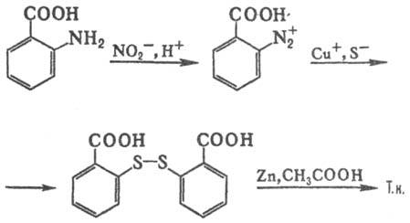

Осн. метод синтеза тиосалициловой кислоты-диазотирование антраниловой к-ты с послед. замещением диазогруппы в условиях р-ции Зандмейера и восстановлением образовавшегося дисульфида:
