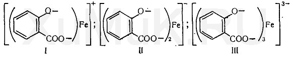

Реакция с хлоридом железа (III). От прибавления раствора хлорида железа (III) к салициловой кислоте жидкость приобретает сине-фиолетовую окраску. Состав и окраска комплексов, образующихся при взаимодействии салициловой кислоты с ионами железа, зависит от рН среды. При рН=1,8...2,5 образуется моносалицилатный комплекс (I), имеющий сине-фиолетовую окраску. При рН = 4...8 образуется дисалицилатный комплекс (II), имеющий красно-бурую окраску. Трисалицилатный комплекс железа (III), имеющий желтую окраску, образуется при рН = 8...11:
