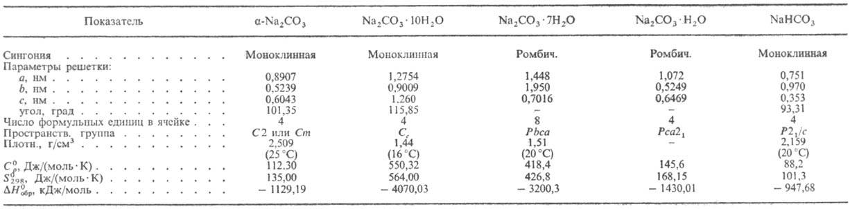

СВОЙСТВА КАРБОНАТА И ГИДРОКАРБОНАТА НАТРИЯ
Г и д р о к а р б о н а т (питьевая, или пищевая, сода) NaHCO3-бесцв. кристаллы; разлагается при 100-150 °С; р-римость (% по массе): в воде-8,8 (20 °С), 14,1 (60 °С); этаноле-1,18 (15,5°С). Получают насыщением СО2 водного р-ра натрия карбоната. Применяют как источник СО2 при выпечке хлеба и изготовлении кондитерских изделий; в произ-ве безалкогольных напитков, искусств. минер. вод, компонент огнету-шащих составов; как лек. ср-во.
