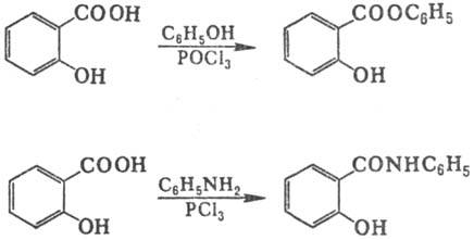

Действие РОСl3 на смесь салициловой кислоты и фенола приводит к сложным эфирам,
взаимод. с анилином в присут. РСl3-к салициланилиду:

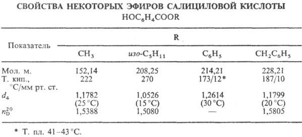

салициловой кислоты-салицилаты (см. табл.)-полупродукты в произ-ве душистых в-в. Салицилат
