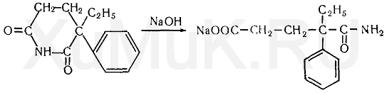

Ноксирон (глютетимид, дориден, элродорм) —З-этил-3-фенилглутаримид— белый кристаллический порошок. Под влиянием щелочей происходит расщепление пиперидинового цикла в ноксироне:
По данным Е. Кларка, под влиянием 0,5 н. раствора щелочи уже через 90 с начинается размыкание пиперидинового цикла в молекулах ноксирона.
