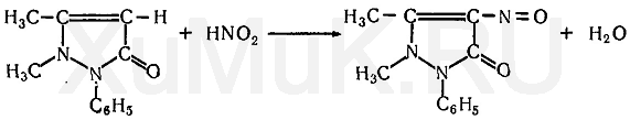

Реакция образования нитрозоантипирина. При взаимодействии антипирина с азотистой кислотой образуется нитрозоантипирин, имеющий зеленую окраску:
Выполнение реакции. В пробирку вносят 3—5 мл хлороформной вытяжки, которую на водяной бане выпаривают досуха. Сухой остаток растворяют в 3—5 каплях воды, прибавляют 2— 4 капли 10 %-го раствора серной кислоты и 2—3 капли насыщенного раствора нитрита натрия. При наличии антипирина появляется зеленая окраска.
