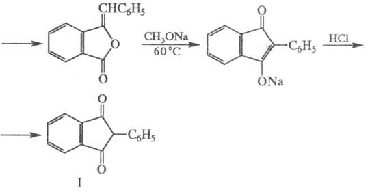

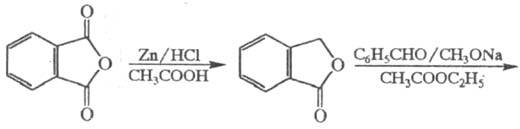

ФЕНИЛИН (2-фенил-1,3-индандион, ф-ла I), мол. м. 222,24; бесцв. или кремовые кристаллы; т. пл. 148-151 0C; практически не раств. в воде, плохо раств. в этаноле, диэтиловом эфире, хорошо - в бензоле, хлороформе, CCl4. При стоянии на свету темнеет, под действием щелочных агентов приобретает красноватую окраску вследствие енолизации. Фенилин получают по схеме:
