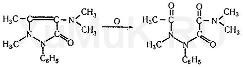

Амидопирин (пирамидон, аминофеназон, аминопирин и др.) — 1-фенил-2,3-диметил-4-диметиламинопиразолон-5 — мелкие бесцветные кристаллы, слегка горьковатого вкуса. При действии окислителей на амидо пирин образуется ряд окрашенных промежуточных продуктов. При дальнейшем окислении этих продуктов образуется бесцветное вещество диоксиамидопирин:
Промежуточные продукты окисления амидопирина имеют синюю или сине-фиолетовую окраску. Окраска возникает при взаимодействии амидопирина с растворами хлорида железа (III), азотной и азотистой кислот, нитрата серебра, оксидом свинца (IV) и другими окислителями. Амидопирин растворяется в хлороформе (1:1), этиловом спирте (1:2), диэтиловом эфире (1 : 13), в воде (1 :20).
