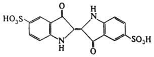

ИНДИГОКАРМИН (индиго-5,5'-дисульфокислота), мол. м. 420,38; синие кристаллы; плохо раств. в воде, не раств. в этаноле.
Получают нагреванием индиго с конц. H2SO4. Реагент для фотометрич. определения О2 и О3 (при 570 нм). Метод основан на окислении лейкооснования, полученного предварит. восстановлением индигокармина; при этом окраска меняется от зеленовато-желтой через красную к синей. Для восстановления индигокармина используют Zn, дитионит Na, смесь глюкозы и глицерина. Отношение лейкооснования к О2 1:2. Ниж. граница определяемых содержаний для О2 0,02 мг/мл, для О3 1.10-6%. Индигокармин окислит.-восстановит. индикатор для титриметрич. определения Fe (III), Mo (VI), U (VI), Tl (I, III), Pb (II), As (III), косвенного определения КМnО4, К2Сr2О7, К2СrO4, КСlO3, КВrО3, МnО2, РbО2. Кислотно-основный индикатор (при рН 11,6-14,0 переход окраски от синей к желтой). Применяют индигокармин для колориметрич. определения нитратов в сильнокислой среде, а также как краситель. Может использоваться в виде динатриевой соли.
