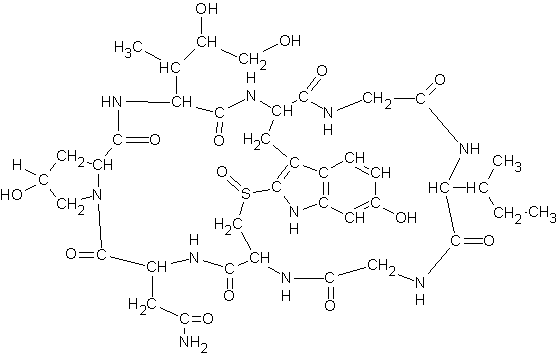

Альфа-аманитин
альфа-аманитин
Брутто-формула (система Хилла): C39H54N10O14S
Молекулярная масса (в а.е.м.): 918,97

Механизм действия:
Блокирует транскрипцию ДНК в мРНК, в результате чего блокируется биосинтез белков печени, что приводит к отмиранию (некрозу) большей части клеток печени.
