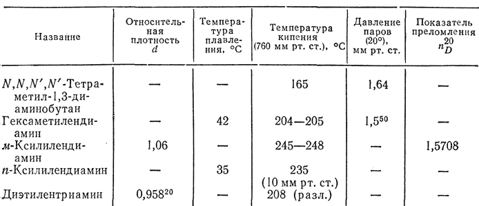

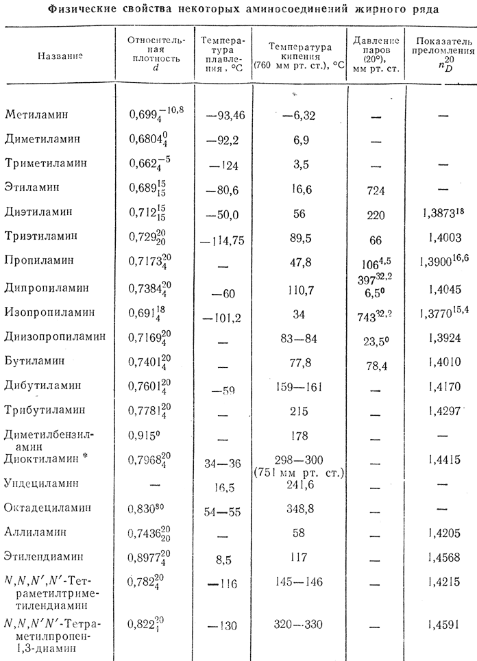

Физические и химические свойства. Низшие амины хорошо растворяются в воде; с повышением молекулярной массы растворимость в воде падает. Амины обладают аммиачным запахом и характеризуются основными свойствами. Образуют соли с минеральными и органическими кислотами. Весьма реакционноспособны. См. также таблицу на стр. 219.
