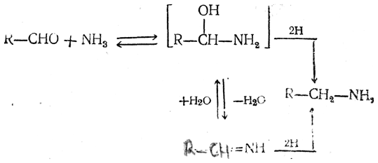

8. Получение аминов восстановительным алкилированием. Альдегиды и кетоны под действием аммиака с одновременным восстановлением водородом превращаются в амины:
Восстановление может производиться как водородом in statu nascendi, так и газообразным водородом в присутствии катализатора (скелетный никелевый катализатор Ренея, меднохромовый катализатор и др.). Если вместо аммиака взять первичный или вторичный амин, то получится соответственно вторичный или третичный амин. Этим путем хорошо получать амины из кетонов и высших альдегидов. С низшими альдегидами реакция протекает сложнее, так как образующиеся амины и промежуточные шиффовы основания R—CH=N—R' легко вступают во вторичные реакции.

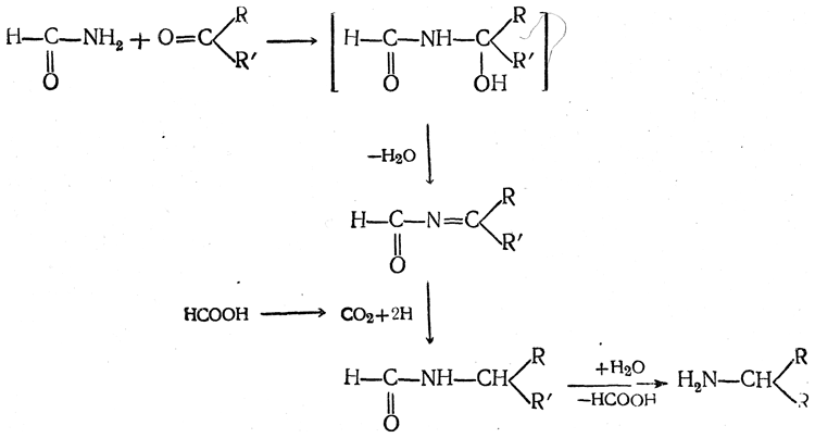

9. Реакция Лейкарта. Особым случаем восстановительного алкилирования аминов является реакция Лейкарта, при которой восстановителем служит муравьиная кислота или ее производные, например:
Если вместо кетона взять формальдегид, то образующийся первичный амин может вновь вступать в реакцию (вместо формамида) и давать вторичные и третичные амины.
