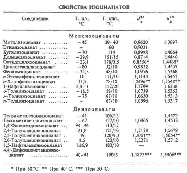

Свойства изоцианатов
Многие изоцианаты - жидкости или твердые низкоплавкие в-ва (см. табл.). Изоцианаты высокотоксичны; многие - лакриматоры. Систематич. воздействие изоцианатов на организм повышает его чувствительность к ним. ПДК изоцианатов находится в пределах 0,05-1 мг/м3.

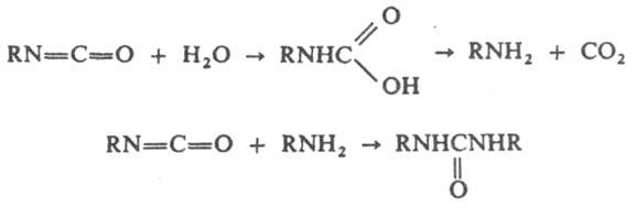

Аммиак, гидроксиламин, гидразин, амиды, уретаны, цианамид, мочевины, амидины, гуанидины, нитрамины, сульфонамиды реагируют аналогично. При взаимрд. изоцианатов с водой образуется соответствующая карбаминовая к-та, к-рая распадается с выделением СО2 и амина. Последний реагирует с изоцианатами, образуя замещенные мочевины:

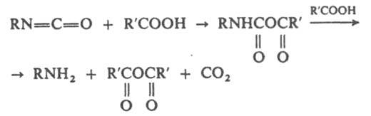

В щелочной среде р-ция заканчивается на стадии образования амина, в кислой образуется аммониевая соль. Сероводород реагирует так же, как вода. На р-ции изоцианатов с водой основано получение пенополиуретанов из низкомол. полиуретанов с концевыми изоцианатными группами или из смесей диизоцианатов и многоатомных спиртов. С карбоновыми к-тами изоцианаты образуют смешанные ангидриды, к-рые могут распадаться с образованием симметрич. ангидрида и амина:

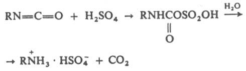

Продукты взаимод. изоцианатов с минер. к-тами неустойчивы и при действии воды превращ. в аммониевые соли, напр.:

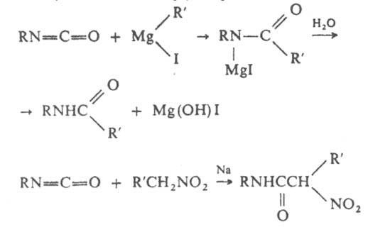

Ароматические изоцианаты при действии H2SO4 сульфируются в кольцо. При взаимод. изоцианатов с пероксидами образуются азосоединения, напр.: RN=C=O + R'OOH : RNHC(O)OOR' : RN = NR + R'OH + CO2 Эта р-ция используется для колориметрич. определения ароматич. изоцианатов и пероксидов. Изоцианаты реагируют с соед., содержащими нуклеоф. центр на атоме С - цианид-ионом, металлоорг. соед., анионами СН-кислот, енаминами и др., напр.:

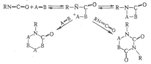

Изоцианаты вступают в 1,2-циклоприсоединение со мн. соед., имеющими кратные связи, по схеме:
Так, напр., происходит димеризация и тримеризация изоцианатов. Димеризация катализируется триалкилфосфинами, в меньшей степени третичными аминами. Димеры изоцианатов (1,2-азетидин-2,4-дионы) при повыш. т-ре диссоциируют на мономеры:
Тримеризация алифатич. и ароматич. изоцианатов ускоряется основаниями [СН3 COOK, (С2Н5)3 N и др.]:

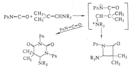

Тримеры изоцианатов (изоцианураты) устойчивы к нагреванию и имеют низкую реакц. способность. 1,2-Циклоприсоединение изоцианатов к кетонам, енаминам, не имеющим в b-положении атома Н, азометинам, виниловым эфирам приводит к различным гетероциклич. соед., напр.:
Многие др. соед. с кратными связями (альдегиды, тиокарбонильные соед., нитрозосоединения, алкилиденфосфораны, фосфинимины и др.) реагируют с изоцианатами по механизму 1,2-циклоприсоединения, с послед. расщеплением цикла, напр.:

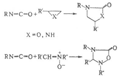

При нагр. в присут. катализаторов [напр., R3PO, Fe(CO)5] изоцианаты превращ. по механизму 1,2-циклоприсоединения в карбодиимиды, напр.: 2ArN=C=O : ArN=С=NAr + СО2 Диизоцианаты образуют в этой р-ции полимерные карбодиимиды. С эпоксидами, азиридинами и нитронами изоцианаты вступают в 1,3-циклоприсоединение, напр.:

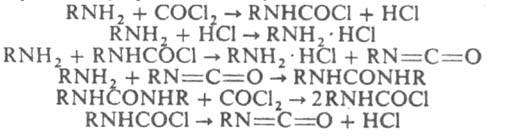

Получение и применение. В пром-сти изоцианаты получают фосгенированием аминов в высококипящем р-рителе (напр., в о-дихлорбензоле) при избытке фосгена:
На первой стадии р-ции при 0-60 °С образуются карбамоилхлорид и дизамещенная мочевина, к-рые при т-ре 150-200 °С превращ. в изоцианат. Для предотвращения взаимод. образовавшегося изоцианата с амином в нек-рых случаях фосгенированию подвергают гидрохлорид или карбамат амина, напр.:

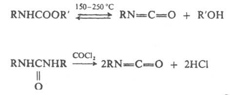

Перспективен метод синтеза изоцианатов действием СО на ароматич. нитросоединения в присут. катализатора, напр. Со2(СО)8 или соед. Pd: PhNO2 + 3СО : PhN=С=О + 2СО2 Изоцианаты могут быть получены термич. разложением уретанов или фосгенированием замещенных мочевин при нагр.:

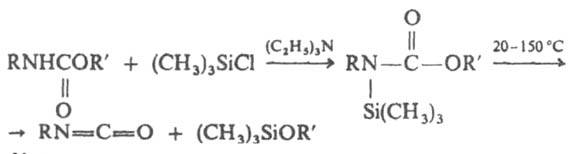

Для снижения т-ры процесса и предотвращения обратной р-ции используют силилзамещенные производные этих соед., напр.:

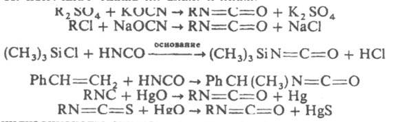

Изоцианаты получают также по след. р-циям:

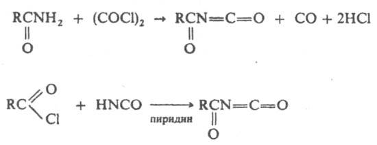

Ацилизоцианаты синтезируют по p-циям:
