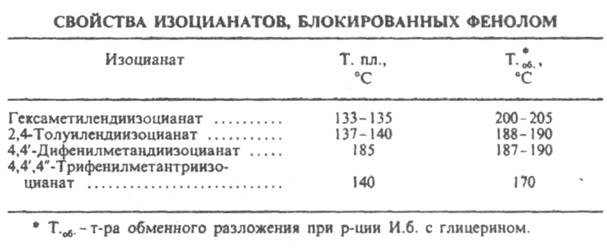

И.б. - твердые в-ва (см. табл.), не раств. в воде. Стабильны при хранении, менее токсичны и реакционноспособны, чем соответствующие изоцианаты. Могут диссоциировать на изоцианат и блокирующий агент:

Степень диссоциации при данной т-ре сильно зависит от строения изоцианата блокированного и условий р-ции. Так, в диоксане в присут. третичного амина n-нитрофениловые и 2,4-динитрофениловые эфиры N-арилкарбаминовых к-т диссоциируют уже при комнатной т-ре, а соответствующие фениловые эфиры -только при т-ре выше 150°С (в расплаве). Р-ции нуклеоф. замещения протекают, как предполагается, по одной из схем: диссоциация изоцианата блокированного и послед. р-ция выделившегося изоцианата с нуклеофилом (1); непосредств. присоединение нуклеофила по карбонильной группе, аналогичное переэтерификации (2):
Вторая схема более предпочтительна, т. к. скорость р-ции описывается ур-нием второго порядка. В общем случае скорость р-ции при данной т-ре определяется природой заместителей: для R - Аr > Alk, для А - ОАr > OAlk, для Y - AlkNH > ArNH > AlkO > АrO. Для оценки относит. реакц. способности изоцианатов блокированных используют т-ру обменного разложения, т.е. т-ру, при к-рой происходит интенсивная р-ция изоцианата блокированного с многоатомным спиртом. Анализ изоцианатов блокированных: определение суммы свободных и блокированных изоцианатных групп и только блокированных (после предварит. взаимодействия своб. групп с алифатич. спиртом) р-цией с алифатич. амином. Применяют изоцианаты блокированные как отвердители клеев, лаков и красок (в т.ч. водорастворимых и порошковых), компоненты пропиточных составов для бумаги, хим. волокон (гл. обр. полиэфирных) и тканей, как вулканизующие агенты и модификаторы, улучшающие термо- и износостойкость, электроизоляционные и др. св-ва разл. полимеров, в произ-ве полиуретанов. Т-ра переработки композиций зависит от типа изоцианата блокированного и лежит в интервале 100-180 °С.
