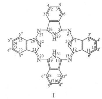

ФТАЛОЦИАНИНЫ, макрогетероциклич. соединения, содержащие цикл тетраазатетрабензопорфина; структурно родственны порфиринам. Родоначальник ряда - собственно фталоцианин (ф-ла I). Атомы в цикле нумеруют согласно номенклатуре ИЮПАК (цифры указаны внутри кольца) или рациональной номенклатуре, учитывающей гене-тич. связь с производными соответствующих фталевых к-т (цифры снаружи кольца). В практически плоском цикле фталоцианинов 4 атома N - 6, 13, 20 и 27, связывающие фрагменты изо-индола, наз. мезо-атомами. Число изомеров положения для фталоцианинов определяется кол-вом и расположением заместителей в цикле, напр. фталоцианины с 4 одинаковыми заместителями (по 1 в каждом бензольном кольце) могут существовать в виде 4 изомеров.

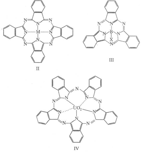

Фталоцианины образуют комплексы (П) почти со всеми металлами периодич. системы. При этом гетероцикл является экваториальным лигандом, а другие связанные с атомом металла лиганды располагаются перпендикулярно плоскости цикла (занимают транс-аксиальные положения). Sn, Ce, Hf, Zr и нек-рые др. металлы способны также к образованию комплексов типа PcMX2, где Pc - фталоцианин, X = Hal, OAc и др., и двухъядерных сэндвичевых комплексов типа Pc2MIV. Прочность связи M-X зависит от природы металла, в частности от величины его ионного радиуса. Среди комплексов интересны также дифталоцианины с РЗЭ, содержащие в макрокольце неспаренный электрон и являющиеся стабильными своб. радикалами. Ионы B3+ способны к образованию триден-татного аналога фгалоцианинового комплекса с осью симметрии 3-го порядка (Ш), a UO+2 - пентадентатного аналога с осью 5-го порядка (IV).
