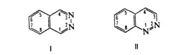

БЕНЗОПИРИДАЗИНЫ, мол. м. 121,14. Существуют в виде двух изомеров
- бензо[d]пиридазина, или фталазина (ф-ла I), и бензо[с]пиридазина, или
циннолина (II).

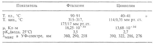

Светло-желтые кристаллы (см. табл.); хорошо раств. в воде, спирте, бензоле, хлороформе.
СВОЙСТВА ИЗОМЕРНЫХ БЕНЗОПИРИДАЗИНОВ

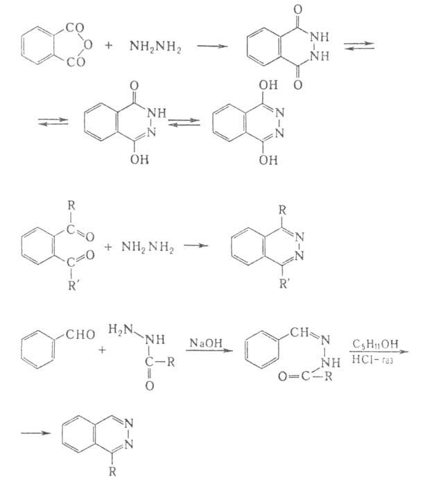

к N-оксидам. Фталазин получают взаимод. фталевого альдегида со спиртовым
р-ром гидразингидрата:
Производные фталазина, не имеющие заместителей в бензольном кольце,
образуются по р-циям:

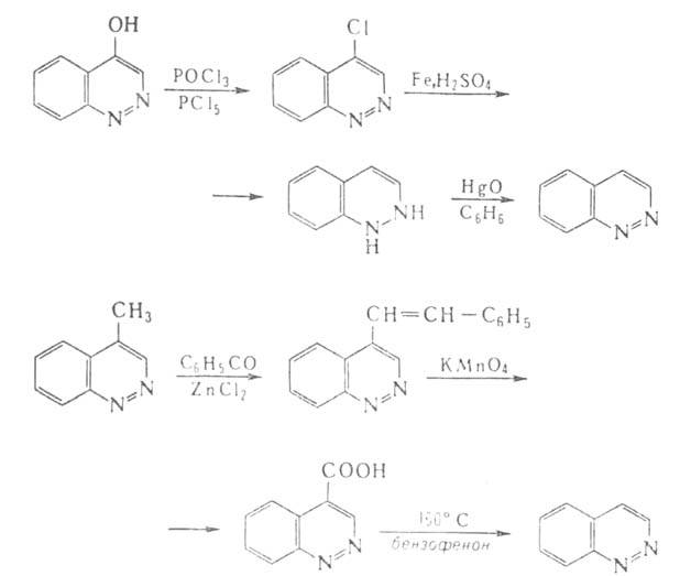

Циннолин синтезируют из 4-гидроксициннолина, восстанавливая промежут.
хлорпроизводное, или из 4-метилциннолина, напр.:

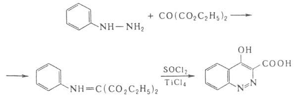

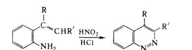

Внутримолекулярная циклизация производных о-аминостирола или о-аминоацетофенона
приводит соотв. к замещенным циннолина или 4-гидроксициннолина, напр.:
Производные 4-гидроксициннолина получают также по р-ции:
