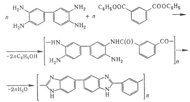

Осн. метод синтеза полибензимидазолов — полициклоконденсация тетра-аминов или их гидрохлоридов с дикарбоновыми к-тами или их производными (лучше с дифениловыми эфирами) в инертной атмосфере при 250-3000C и пониж. давлении. Образующийся на первой стадии форполимер в измельченном виде при 400 0C в высоком вакууме или инертном газе превращают в высокомолекулярный полибензимидазол:
