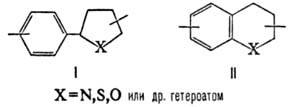

ПОЛИГЕТЕРОАРИЛЕНЫ, полимеры, содержащие в повторяющемся звене макромолекулы в качестве фрагментов ароматич. карбоциклы (бензольные, нафталиновые) и гете-роциклы (имидазольные, оксадиазольные или др.). Наиб. распространены полигетероарилены, содержащие 5- и 6-членные циклы. Ароматич. карбоциклы м.б. соединены с гетероциклами простой связью (ф-ла I) или конденсированы (II).
