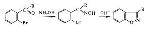

Превращение 1,2-бензизоксазола в салицилонитрил происходит также при нагр. или взаимод. с основаниями. Производные 1,2-бензизоксазола можно получить из ароматич. кетонов, напр.:
