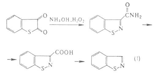

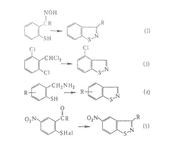

1,2-Бензизотиазол (бенз[/]изотиазол, тиоиндоксазен)-светло-желтые кристаллы с запахом горького миндаля; т. пл. 37°С, т. кип. 220°С; d456,51,2154; плохо раств. в воде, хорошо - в орг. р-рителях; перегоняется с паром. Устойчив к окислителям и восстановителям. Нитруется в положения 5 и 7. Производные 1,2-бензизотиазола менее устойчивы к окислителям, напр. 5-амино-1,2-бензизотиазол окисляется КМnО4 в изотиазол-4,5-дикарбоновую к-ту, 3-этиламино-1,2-бензизотиазол при действии НNО3 - в сульфоксид, а при взаимод. с надкислотами - в сульфон. 1,2-Бензизотиазол обычно получают действием на тиохинон NH4OH и Н2О2 (р-ция 1); 1,2-бензизотиазол и его производные образуются при циклизации о-меркаптобензальдоксима (получают из соответствующего альдегида) под действием полифосфорной к-ты (2), нагреванием смеси 2,6-дихлорбензилидендихлорида, S, NH3 и бензола в автоклаве (3), окислением 2-меркаптобензиламинов иодом или бромом (4), взаимод. сульфенилгалогенидов с S и NH3 (5):

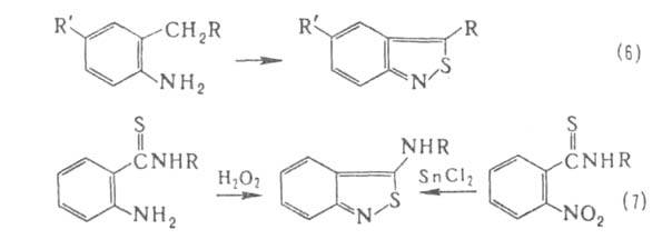

2,1-Бензизотиазол и его производные получают из о-аминобензилтиола при действии иода, из о-нитробензилтиола при обработке конц. щелочью или SnCl2, из о-толуидина и его производных и SOC12 (6), из о-аминотиобензамидов при окислении и из о-нитротиобензамидов при восстановлении (7):
