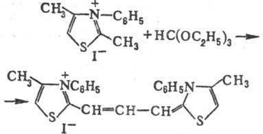

Важное синтетич. значение имеет подвижность атома водорода метилъной группы в положении 2 тиазолиевых солей, к-рая используется в синтезе цианиновых красителей, напр. по р-ции:

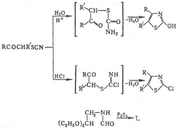

Осн. методы синтеза тиазола и его замещенных: взаимод. a-галогенкетонов или a-галогенальдегидов с тиоамидами (см. Ганча синтезы), циклизация a-тиоцианокетонов под действием водных р-ров к-т или безводного НСl либо РОСl3, взаимод. ациламинокарбонильных соед. с P2S5, напр.:
