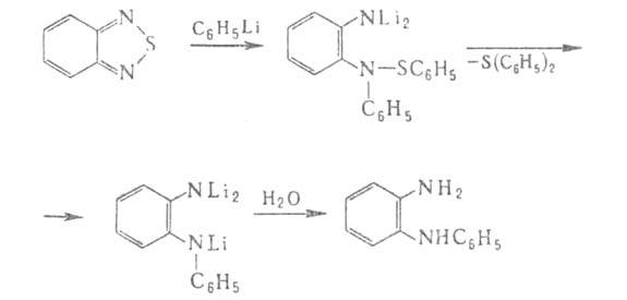

4,5,6,7-тетрабром-бензо-2,1,3-тиадиазолу и 4-бром-бензо-2,1,3-тиадиазолу. Нуклеоф. присоединение фениллития протекает
по схеме:

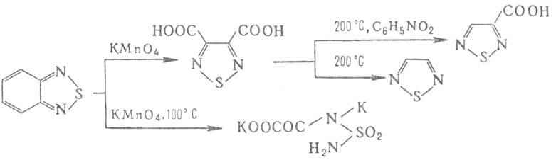

Сам бензо-2,1,3-тиадиазол, его метил-, нитро- и дихлорпроизводные окисляются КМnО4
в 1,2,5-тиадиазол-3,4-дикарбоновую к-ту, к-рая при нагр. декарбоксилируется:
