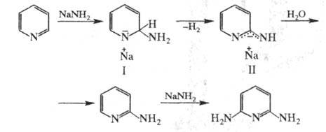

ЧИЧИБАБИНА РЕАКЦИЯ, аминирование пиридина и подобных ароматич. азагетероциклов (хинолин, изохинолин, бензимидазол и т. п.) амидом натрия; в случае пиридина при этом образуется 2-аминопиридин с незначит. примесью 4-аминопиридина (при повышенной т-ре и избытке NaNH2 возможно получение 2,6-диаминопиридина):
Известно два способа проведения Чичибабина реакции: в
апротонных р-рителях (толуол, ксилол, n-цимол, вазелиновое масло
и др.) и в жидком NH3. В первом случае р-ция протекает в гетерогенной
среде, в связи с чем требуется высокая т-ра (обычно выше 100 °С). В жидком
NH3 процесс проходит в гомогенных условиях и при низкой т-ре
(ниже -33 °С); вместо NaNH2 в этом случае предпочтительнее использовать
KNH2, к-рый в жидком NH3 раств. значительно лучше.
Выходы р-ции составляют 30-90%.
Формально Чичибабина реакция - нуклеоф. замещение гидрид-иона
на поэтому
для ее протекания необходимо, чтобы в молекуле субстрата содержался высоко
электронодефицитный кольцевой атом С, к-рый и атакует амид-ион. На первой
стадии образуется анионный-комплекс
(ф-ла I), к-рый далее ароматизуется с образованием Na-соли амина (II);
свободный амин выделяется при прибавлении в реакц. смесь воды или NH4C1.
При высокотемпературном способе проведения р-ции гидрид-ион отщепляется
от-комплекса
самопроизвольно в виде Н2 (второй атом Н поступает в молекулу
Н2 в виде протона из аминогруппы). По объему выделившегося Н2
удобно
контролировать ход аминирования. Однако при проведении р-ции в жидком NH3
гидрид-ион самопроизвольно отщепиться не может. В этом случае для ароматизации
-комплекса необходимо добавлять в реакц. смесь окислитель (обычно КМпО4).
Напр., окислит. аминирование сим-тетразина дает 3-аминотетразин
с высоким выходом. Окислит. аминирование незаменимо для тех азинов и азолов,
к-рые разрушаются NaNH2 при высокой т-ре.

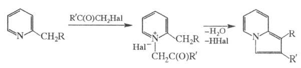

Чичибабиным были открыты еще две р-ции,
к-рые иногда также наз. его именем: 1) синтез производных индолизина действием-галогенкарбонильных
соед. на 2-алкилпиридины (р-ция пригодна также для аннелирования пиррольного
кольца и к др.-алкилазинам
и азолам):

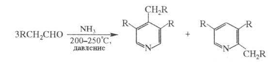

2) Синтез производных пиридина путем термич. циклоконденсации альдегидов с аммиаком:
