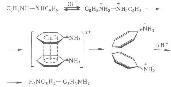

Бензидиновая перегруппировка - внутримолекулярная р-ция. Механизм перегруппировки гидразобензола включает присоединение на первой стадии р-ции двух протонов. Предполагают, что затем происходит гомолиз связи N—N, приводящий к образованию двух катион-радикалов, связь между к-рыми осуществляется перекрыванием р-орбиталей ароматич. колец; образование связи между атомами углерода в пара - положениях бензольных колец с послед. отрывом от них двух протонов приводит к бензидину:

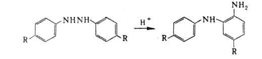

Если исходные арилгидразины содержат в молекуле два трудноотщепляемых заместителя в пара-положениях, происходит т. наз. полубензидиновая, или семидиновая, перегруппировка, приводящая к 2-аминодифениламину (осемидину):
