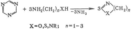

более стабильных производных, неустойчив к действию нуклеофилов: водой легко
гидролизуется в формиат аммония; амины вызывают раскрытие цикла с образованием
формамидинов и др. соед.; если амин имеет еще к.-л. функц. группу, то вслед
за размыканием кольца происходит рециклизация, напр.:

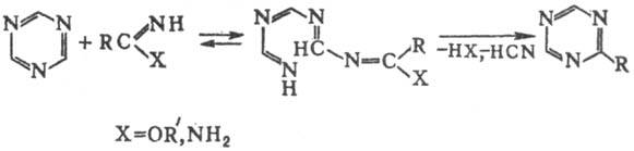

1,3,5-триазин превращается в 1,2,4-триазол. С имино-эфирами или амидинами образует
алкил(арил)производные 1,3,5-триазина:

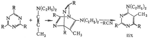

вступают в диеновый синтез с диенофилами, содержащими электронодонорные заместители,
напр.:

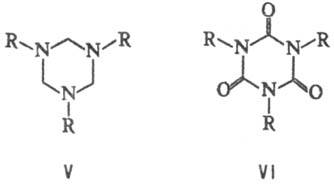

Конденсацией аминов RNH2 (или алканоламинов) с СН2О синтезируют
производные гексагидро-1,3,5-триазина (V), каталитич. тримери-зацией изоцианатов RN=C=O-изоцианураты
(VI):

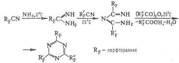

др.). Нек-рые фторорг. производные получаютпо схеме:

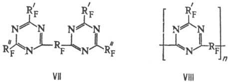

Используя в подобных р-циях
вместо нитрилов динитри-лы, синтезируют производные ф-лы VII, а также полимеры
ф-лы VIII, отличающиеся высокой термич. и хим. стабильностью:
Первые-смазки и гидравлич.
жидкости с т-рой кипения до 400 °С, вторые-высокостойкие герметики.

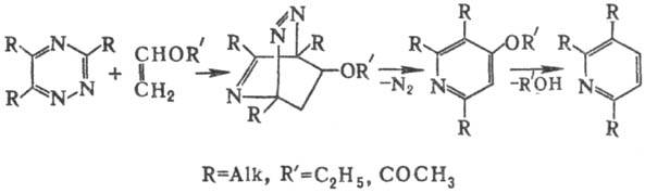

индазолы. Легко вступают в диеновый синтез, присоединяя диенофилы обычно по
положениям 3 и 6 (иногда 2 и 5), напр.:

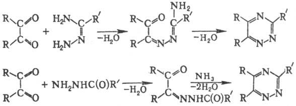

Осн. способы получения
1,2,4-триазина и его производных-конденсация a-дикетонов с амидразонами, семикарбазида-ми,
тиосемикарбазидами, аминогуанидинами или гидрази-дами к-т (при замыкании цикла
аммиаком), напр.:
Наряду с a-дикетонами
для подобных синтезов используют также a-кетокислоты, a-галогенкетоны,
ацилциа-ниды.

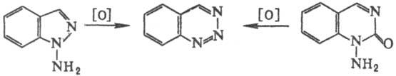

Бензо-1,2,3-триазин и его производные
получают циклизацией 2-аминобензиламинов, 2-аминобензамидов или 2-амино-бензгидразидов
под действием HNО2, а также окислением N-аминоиндазолов
или N-амино-2-хиназолинонов:
