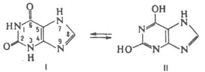

КСАНТИН (2,6-пуриндион, ф-ла I), мол. м. 152,12; бесцв. кристаллы, при нагр. разлагаются без плавлениявозгонкой); рК 0,8 (N-3), 7,4 (N-7), 11,1 (N-1); в УФ спектре lмaкc (в нм) 267 (рН 2), 241 и 278 (рН 10); lge соотв. 4.01, 3,95 и 3.97. Легко раств. в формамиде, горячем глицерине, разб. к-тах и щелочах, плохо - в воде, этаноле, эфире. Существует в таутомерном равновесии с гидроксиформой II (равновесие сдвинуто влево):

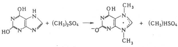

Электроф. замещение происходит в положение 8, напр. галогенирование приводит к 8-галогенксантину, действие солей диазония в щелочной среде - к 8-азопроизводному, к-рое далее м. б. восстановлено до 8-аминоксантина или гидролизовано до мочевой к-ты. В щелочной среде ксантин легко алкилируется сначала в положение 3, затем в положения 7 и 1 (в порядке уменьшения кислотности групп NH). Так, под действием димстилсульфата в зависимости от рН реакц. среды ксантин превращ. в 3,7-диметил-ксантин (теобромин), 1,3-диметилксантин (теофиллин) или 1,3,7-триметилксантин (кофеин). В нейтральной или слабокислой среде ксантин алкилируется диметилсульфатом по атомам N имидазольного кольца с образованием бетаиновой формы пуринового основания:

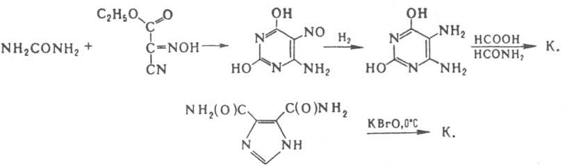

Ксантин - пуриновое основание, входящее в состав нуклеиновых к-т в качестве минорного основания. В своб. состоянии в небольших кол-вах содержится в растениях, крови, тканях и выделениях животных (в т.ч. в моче человека). Получают ксантин из мочевины и этилового эфира изонитрозо-цианоуксусной к-ты или из 4,5-дикарбамоилимидазола пол действием щелочного р-ра КВrО:
