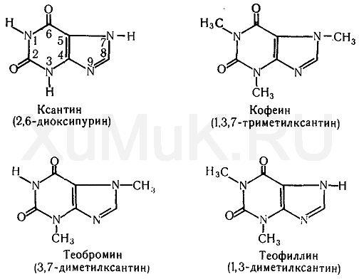

В химико-токсикологическом анализе определенный интерес представляют производные ксантина или так называемые пурины. Эти вещества содержат конденсированную кольцевую систему имидазола и пиримидина.
К числу производных ксантина, применяемых в медицине, относятся кофеин, теобромин и теофиллин, которые являются алкалоидами:

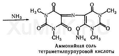

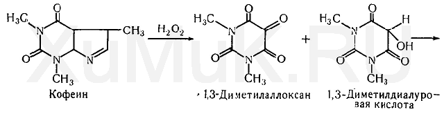

Реакция образования мурексида. При действии окислителей (хлорная вода, бромная вода, пероксид водорода, хлорат калия KClO 3 и др.) и соляной кислоты на производные ксантина образуется смесь производных аллоксана и диалуровой кислоты. От прибавления аммиака к этой смеси образуется метильное производное мурексида (аммонийная соль тетраметилпурпуровой кислоты), имеющее фиолетовую окраску:
