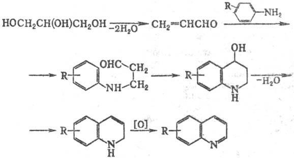

СКРАУПА РЕАКЦИЯ (Скраупа синтез), получение хи-нолинов взаимод. первичных ароматич. аминов с глицерином в присут. дегидратирующего агента и окислителя:
В качестве дегидратирующего агента используют Н2SO4 (концентрация 60-70%), в качестве окислителя-обычно ArNO2 с Аг как у исходного амина.(применяют также I2, FeCl3, SnCl4, м-O2NC6H4SO3H и др.). Добавление в реакц. смесь FeSO4, CH3COOH, а также замена ароматич. амина на соответствующий ацетамид обеспечивают регулируемость процесса, к-рый в нек-рых случаях протекает бурно.

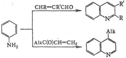

Замена глицерина непосредственно на акролеин обычно приводит к значит. осмолению продуктов. Однако замещенные производные акролеина и их ацетали, винилкетоны, и соед., образующие их в условиях р-ции, реагируют по схеме Скраупа реакции, напр.:

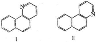

Аминопроизводные нафталина, антрацена, фенантрена и др. конденсированных ароматич. соед. в условиях Скраупа реакции образуют т. наз. арохинолины [напр., 1-нафтиламин образует бензо[h]хинолин (ф-ла I), 2-нафтиламин-бензо[f]хи-нолнн (II)]:
Стремление к замыканию кольца по положению 1 настолько сильно, что галоген или группа NO2 в положении 1 в 2-нафтиламинах отщепляются в ходе р-ции (в результате образуются арохинолины ф-лы I).

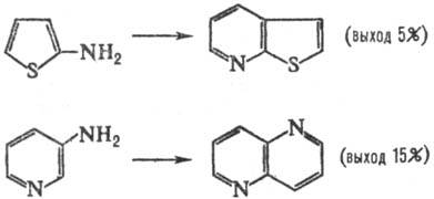

В условиях Скраупа реакции аминопроизводные ряда тиофена, фурана и пиридина частично разлагаются и обычно дают низкие выходы соответствующих; конденсир. гетероциклич. систем, напр.:

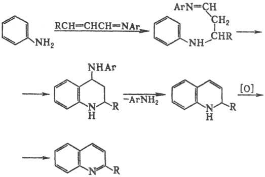

Одна из модификаций Скраупа реакции-использование основания Шиффа; в этом случае замыкание цикла сопровождается элиминированием амина вместо Н2О:
