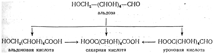

1. Окисление. Оксиальдегиды и монозы легко окисляются, причем в зависимости от условий получаются весьма разнообразные продукты окисления. Осторожным окислением оксиальдегидов можно получить одноосновные оксикислоты с тем же числом атомов углерода; из альдоз получаются альдоновые кислоты.
Для получения альдоновых кислот окисление альдоз обычно проводят в кислой среде хлором, бромом, гипохлоритом, разбавленной азотной кислотой. При более энергичном окислении альдоз, например концентрированной азотной кислотой, помимо альдегидной группы, окисляется первичная спиртовая и образуются двухосновные оксикислоты, так называемые сахарные кислоты. Продуктами окисления альдоз являются также уроновые кислоты, например глюкуроновая, образующаяся из глюкозы, галактуроновая — из галактозы и т. д. При образовании уроновых кислот окисляется первичный спиртовый гидроксил альдозы и в конце цепи образуется карбоксильная группа, тогда как альдегидная группа остается неизмененной:

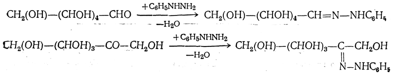

5. Действие фенилгидразина. Одной из наиболее важных реакций, которая позволяет выделять в чистом виде отдельные монозы, а также устанавливать тождество моноз различного происхождения, является взаимодействие моноз с фенилгидразином. В первую очередь фенилгидразин действует на монозы так же, как на простейшие альдегиды и кетоны, т. е. с выделением воды и образованием фенилгидразона:
При нагревании полученных гидразонов с фенилгидразином или при нагревании моноз с избытком фенилгидразина сначала соседняя с карбонильной группой первичная или вторичная спиртовая группа окисляется в карбонильную, причем фенилгидразин восстанавливается до анилина и аммиака. Вновь образовавшаяся карбонильная группа (для кетоз — альдегидная, а для альдоз — кетонная) вступает в реакцию с третьей молекулой фенилгидразина, и получаются так называемые озазоны моноз

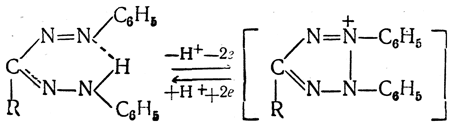

Описанный механизм образования озазонов, постулированный Э. Фишером, в последние годы подвергся проверке. Казалась мало вероятной вторая фаза реакции — восстановление фенилгидразина (до аммиака) столь слабым восстановителем, как вторичная спиртовая группа фенилгидразона. Было предложено несколько различных вариантов механизма реакции, из которых наиболее достоверным является следующий (Вейганд; М. М. Шемякин и В. М. Майминд):

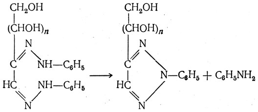

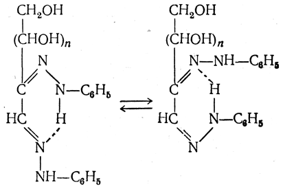

До настоящего времени окончательно не установлено, почему при образовании озазонов реакция останавливается на присоединении двух остатков фенилгидразина, почему не происходит окисления у третьего углеродного атома, присоединения третьего остатка фенилгидразина и т. д.
Это явление пытаются объяснить тем, что после введения двух остатков фенилгидразина возможна стабилизация молекулы вследствие образования водородной связи и замыкания за этот счет шестичленного цикла в одной из его таутомерных форм:

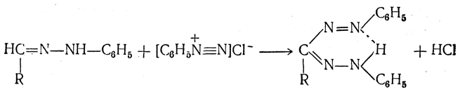

При взаимодействии фенилгидразона альдозы с солью диазония в холодном пиридиновом растворе выпадает блестящий красный кристаллический осадок формазана, существующего в виде хелатного соединения:
Образование формазанов, обладающих четкими температурами плавления, является хорошим методом идентификации сахаров, имеющим преимущества перед реакцией образования озазонов: возникает возможность отличать альдозы от кетоз, не дающих формазанов, а также различать эпимерные альдозы, дающие одинаковые озазоны.

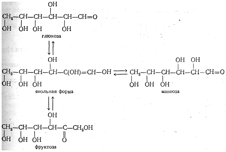

6. Действие щелочей. Оксиальдегиды, оксикетоны и монозы весьма чувствительны к действию щелочей. Так, например, глюкоза уже при действии разбавленных щелочей на холоду частично превращается в стереоизомерную альдозу (маннозу) и в кетозу (фруктозу). Аналогично, фруктоза частично превращается в глюкозу и маннозу, а манноза — в глюкозу и фруктозу. Легкость превращения моноз в щелочной среде объясняется тем, что, как было показано спектроскопическими исследованиями в ультрафиолетовой области, в этих условиях значительно повышается содержание в растворе оксо-формы, отличающейся наибольшей химической активностью.
При указанных превращениях, открытых еще Лобри де Брюином и Ван-Экенштейном (1897), сначала образуется промежуточная енольная форма, которая в свою очередь может образоваться из оксо-формы:
Как видно из схемы, конфигурация второго углеродного атома, характерная для глюкозы, маннозы и фруктозы, исчезает при превращении их в енольную форму, из которой могут образоваться все три монозы.
Подобные превращения могут претерпевать все моносахариды. Происходящее при этих превращениях изменение конфигурации второго углеродного атома альдоз носит название эпимеризации, а альдозы, отличающиеся лишь конфигурацией второго углеродного атома, называются эпимерами. Эпимеры дают одинаковые озазоны.

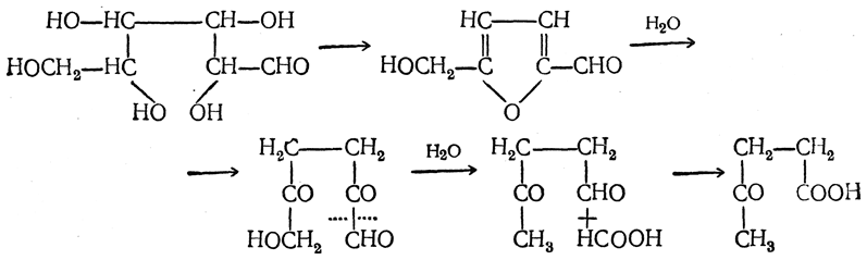

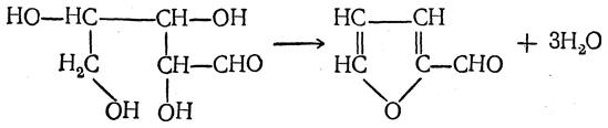

7. Действие кислот. Действие кислот на пентозы и гексозы может быть использовано для их распознавания, а именно: при нагревании пентоз с разбавленными кислотами легко отщепляется вода и образуется летучий гетероциклический альдегид — фурфурол:
Из метилпентоз аналогичным путем получается метилфурфурол.
Действие кислот на гексозы ведет сначала к образованию оксиметилфурфурола, который при кипячении с разбавленными кислотами разлагается на левулиновую и муравьиную кислоты:

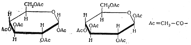

б) Действием на монозы ангидридов кислот может быть получен ряд сложных эфиров моноз, вплоть до полного эфира, в котором атомы водорода во всех гидроксильных группах замещены на кислотные остатки. Например, при полном ацетилировании гексоз могут быть получены пентаацетилгексозы С6Н7О(ОСОСН3)5. Подобно гликозидам, пентаацетилгексозы существуют в двух стереоизомерных формах (α- и β-), например:

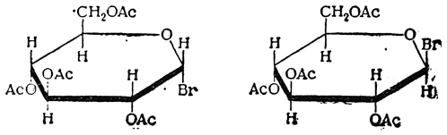

При действии хлористого или бромистого водорода на пентаацетильные соединения гексоз, а также при действии хлористого ацетила на монозы полуацетальный гидроксил (ацетилированный или свободный) замещается аа галоид. Получающиеся при этом ацетогалогенозы, например ацетохлорглюкоза и ацетобромглюкоза, также существуют в α- и β-формах:
Ацетогалогенозы играют важную роль в синтезах гликозидов и других производных сахаров.

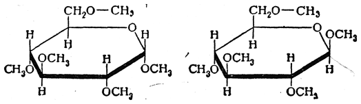

в) Атомы водорода в гидроксильных группах моноз могут быть замещены углеводородными радикалами. Так, например, при действии метилирующих агентов [(CH3)2SO4; CH3J] замещение может произойти во всех пяти гидроксилах глюкозы:
Полученное пентазамещенное производное иногда называют пентаметилглюкозой, но правильнее называть его тетраметилметилглюкозидом.
Метильные группы, замещающие атомы водорода во всех гидроксилах, кроме полуацетального, связанные по типу простых эфиров, стойки к гидролизу (щелочному и кислотному), отличаясь в этом отношении от метильной группы, присоединенной за счет полуацетального гидроксила. Метилированные производные моноз сыграли очень важную роль при установлении строения моносахаридов и полисахаридов.

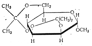

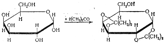

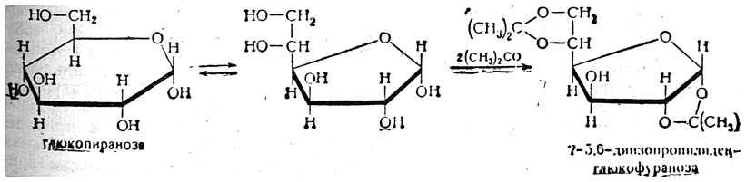

10. Конденсация моноз с альдегидами и кетонами. Под влиянием конденсирующих средств (H2SO4, CuSO4 и т. д.) монозы дают с альдегидами и кетонами ацеталеподобные соединения, которые приобрели большое значение для установления строения и конфигурации моноз и полисахаридов и для синтеза последних. Особенно важны соединения с ацетоном, причем для гексоз известны моно- и диацетонпроизводные.
Ацетонпроизводные моносахаридов, которые называются также изопропилиденпроизводными, образуются преимущественно таким образом, что каждая изопропилиденовая группа замещает атомы водорода двух соседних гидроксилов, находящихся в цис-положении. Так, например, диацетонгалактоза образуется по следующей схеме:
Она имеет строение 1,2-3,4-диизопропилиденгалактопиранозы.
Если в равновесном растворе сахара хотя бы в небольшом количестве содержится таутомерная форма с двумя парами соседних гидроксилов в цис-положении, то в реакцию с ацетоном вступает именно эта форма, в которую постепенно переходят другие таутомеры. Так, хотя в растворе глюкозы преобладают пиранозы, при реакции с ацетоном получается диацетонглюкофураноза, поскольку глюкопиранозы не имеют двух пар цис-гидроксилов;
При осторожном кислотном гидролизе диацетонпроизводных получаются монсацетонпроизводные. Например, из 1,2-5,6-диизопропилиденглюкозы получается 1,2-изопропилиденглюкофураноза
Указанные закономерности образования ацетонпроизводных моноз не всегда соблюдаются. Если в молекуле нет двух пар цис-расположеныых гидроксилов и они не могут образоваться при таутомерных превращениях (например, в случае ацетонирования глюкозидов), изопропилиденные группы могут присоединяться и иначе. Так, например, при ацетонировании метилα-маннопиранозида образуется 2,3-4,6-диизопропилиденманнопиранозид
