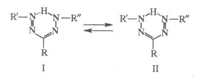

(указан порядок нумерации для замещенных формазана). Незамещенный формазан неизвестен. Наиб. распространены 1,5-ди- и 1,3,5-тризамещенные формазана; формазаны, имеющие разные заместители в положениях 1 и 5, существуют в таутомерных формах (ф-лы I и П):

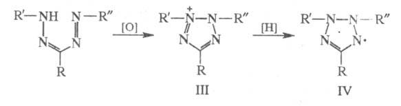

Одна из наиб. важных р-ций формазанов- окисление их с образованием тетразолиевых солей (III; окислители - амилнитрит с HCl, тетраацетат свинца, N-бромсукцинимид, хлор и др.). При восстановлении тетразолиевых солей амальгамой Al и про-пиофеноном в основных и кислых средах образуются своб. радикалы - тетразолилы (IV; последние присутствуют в неочищенных образцах формазанов и тетразолиевых солей):
Конденсация формазанов с алифатич. альдегидами в присуг. к-т или оснований приводит к образованию вердазилиевых ионов, к-рые избытком альдегида в щелочной среде восстанавливаются до вердазилъных радикалов. Последние м. б. получены также алки-лированием формазанов первичными алкилгалогенидами или диалкилсу-льфатом с послед, циклизацией образующихся N-алкилформа-занов в лейковердазилы и окислением O2 воздуха:

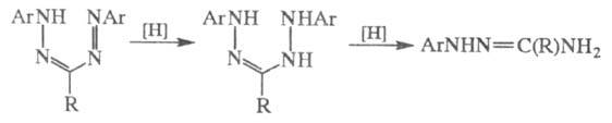

При действии на формазаны восстановителей (сульфид аммония, дитионит Na, фенилгидразин, меркаптаны, LiAlH4) сначала восстанавливается азогруппа с образованием карбогидразиди-на, а затем происходит разрыв связи N-N и образуются амидразоны:

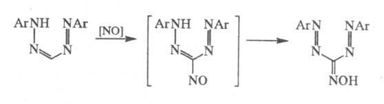

При действии галогенов на 1,5-диарилформазаны происходит замещение водорода метиновой группы с одновременным галогенированием фенильных фрагментов. При нитрозирова-нии образуются С-нитрозопроизводные, существующие в стабильной арилазооксимной форме:

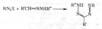

Формазаны образуют с металлами (Cu2+, Co3+, Ni2+ и др.) ярко окрашенные комплексные соединения. Осн. способ получения 1,3,5-тризамещенных формазана- взаимод. диазониевых соед. с гидразонами альдегидов е щелочной среде:

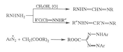

Формазаны могут быть получены окислит. сочетанием производных гидразина (обычно N-замещенных производных бензимидазо-лилгидразина) со спиртами, альдегидами или гетарилгидразо-нами альдегидов либо взаимод. арилгидразинов с хлор- или нитрогидразонами; действием на соед., содержащие активные метильную, метиленовую или метиновые группы, катионов арил- или гетарилдиазония, напр.:

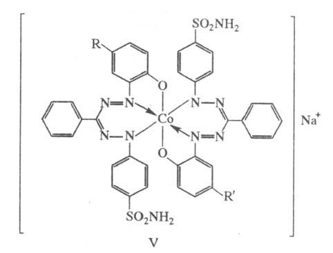

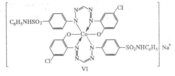

Формазаны применяют в качестве аналит. реагентов, напр. дитизон, цинкон и др. Соли тетразолия используют в биол. исследованиях в качестве акцепторов электронов для индикации окислит.-восстановит. процессов. Комплексы формазанов с металлами -красители текстильных и др. материалов. Так, Co-комплекс ф-лы V дает оливковые (R = R' = NO2), черные и серые окраски (R = R' = Cl или R = NO2, R' = Cl); комплекс ф-лы VI окрашивает шерсть, шелк и полиамидные волокна в темно-синий цвет.
