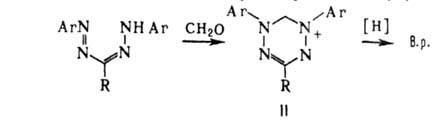

(для 1,3,5-трифенилвердазила). Спектры ЭПР показывают попарную (1,5 и 2,4)
эквивалентность атомов N. Обычно вердазильные радикалы получают из формазанов:
Вердазильные радикалы стабильны в твердом состоянии и в разб. р-рах, в конц. р-рах разлагаются на тетразины и тетразолы. Последние образуются также при термич. разложении и фотолизе вердазильных радикалов. При окислении вердазильных радикалов образуются катионы вердази-лия (ф-ла И); при гидрировании и в присут., напр., аскорбиновой к-ты или H2S вердазильные радикалы превращ. в тетразины. При действии к-т диспропорционируют в тетразины и катионы вердазилия. Для количеств, определения вердазильных радикалов используют потенциометрич. титрование соляной к-той.
