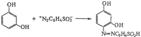

Резорцин обладает св-вами фенолов: по группам ОН с к-тами и диметилсульфатом образует эфиры, со щелочами-соли (феноляты); с NH3 дает 3-аминофенол. Взаимное влияние двух групп ОН обеспечивает легкость вступления резорцина в р-ции электроф. замещения гл. обр. в положения 4(6), труднее-в положение 2. При взаимод. с галогенами резорцин образует 2,4,6-тригалогензамещенные, при действии HNO3 (d = = 1,4 г/см3)-2,4,6-тринитрорезорцин (стифниновую к-ту; см. Тринитрорезориин); при действии олеума (т-ра 4046-14.jpg 100°С)-моно- и дисульфокислоты. Резорцин легко вступает в р-ции азосочетания, напрю. с диазотир. сульфаниловой к-той дает краситель резорциновый желтый:

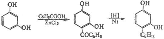

Взаимод. с карбоновыми к-тами в присут. ZnCl2 приводит к ацилированию в ядро с образованием смеси 2- и 4-ацил-резорцинов; р-ция используется, напр., для получения эффективного антисептика 4-гексилрезорцина:
