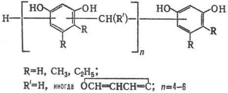

РЕЗОРЦИНО-АЛЬДЕГИДНЫЕ СМОЛЫ, феноло-альде-гидные смолы, получаемые поликонденсацией резорцина или его гомологов с альдегидами (гл. обр. с формальдегидом), общей ф-лы:
Метиленовые мостики, связывающие дигидроксифенилено-вые ядра, находятся гл. обр. в орто-, пара-положениях по отношению к обеим группам ОН. Поскольку при взаимод. с формальдегидом резорцин значительно более активен, чем фенол, поликонденсацию можно проводить в отсутствие катализатора при комнатной т-ре. Энергия активации процесса 4,5 кДж/моль, скорость минимальна при рН 3,5.
